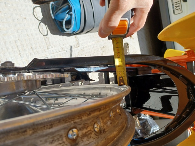

A ver si puedo descubrir el fallo que me trae de cabeza.
He radiado la rueda trasera y observo que la llanta esta descentrada respecto al basculante, 4,5 cm en la izda y 6 cm en la derecha.
Hice foto de la posición de los radios antes de quitarlos pero al cambiar de móvil las he perdido. Como la restauración es de piezas de aquí y de allí, me surge la duda si la rueda no es de M82 (no sé si todas las cobras tiene las mismas medidas de buje.....) o si el casquillo no es la medida correcta, o simplemente el radiado está mal.
A simple vista me da la sensación que la corona está desplazada a la izquierda respecto al guia cadena y al piñon, como si el casquillo fuera pequeño.
Si me pudiera decir a cuanto está vuestra llanta del basculante y cuanto mide el casquillo de ancho os lo agradezco.
El mio mide 17,6
El mio mide 17,6

Antes de nada asegúrate de que la corona está en linea perfectamente con el piñon de salida,con un cordón o una regla podrás verificarlo.
Una vez comprobado que esa alineación está bien ( o no), es cuando deberás ajustar con el casquillo que muestras o tal vez lo puedas solucionar simplemente variando un pelín el aparaguado de la llanta.

Yo creo que pasar no pasa nada. simplemente es tema de centrado desde los radios. no puede haber nada mal montado. el tambor apoplla sobre basculante y lo que falta en la otra parte es la medida del casquillo.

esta semana o la siguiente ya tendré el motor montado y veré la alineación primero, porque el soporte guía cadena tampoco creo que esté muy en su línea, así que prefiero esperar antes de volver a radiar.
Gracias.
