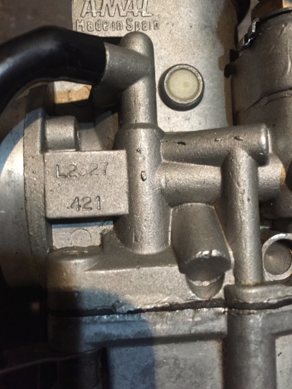

Rescato este post porque buscando unos chiclés para el Amal 25 que lleva mi Cobrita,"me encontré" con este Amal de 27 que ya no recordaba.
Resulta que el carburador está muy nuevo, pero tiene alguna cosa que no había visto (o no me había fijado) cuando lo traje.
La primera ya la vemos fuera, en su tobera de la parte del cilindro;sigue dando un diámetro de 27mm:

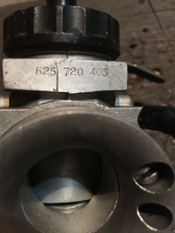

La siguiente es en el lado del filtro del aire,traía (y tiene) montada una tobera con diámetro mas pequeño que todas las que había visto hasta entonces,sobre 5mm mas pequeña.
![Puch Cobra - Carburador Amal 25 - Página 2 Img_2514](https://i.servimg.com/u/f30/19/62/72/79/img_2514.jpg)

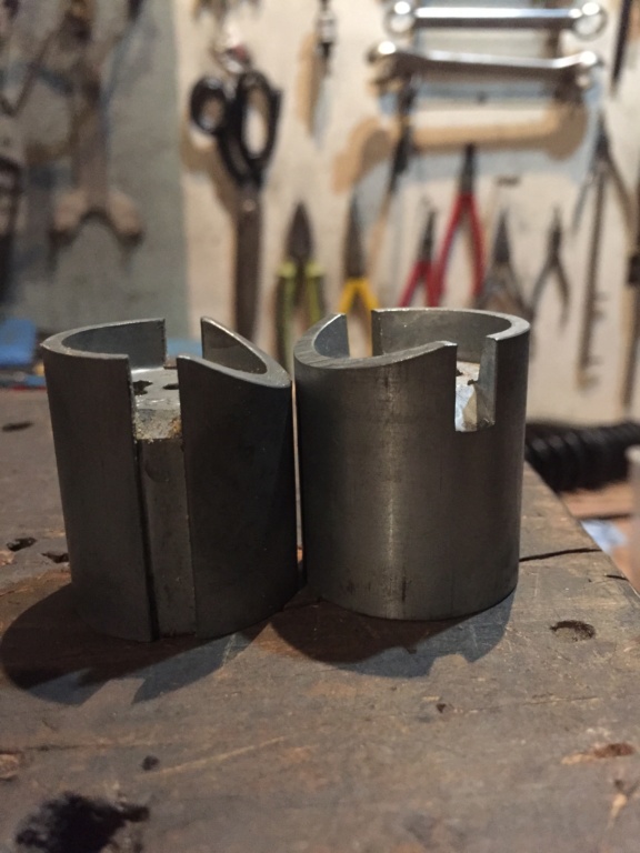

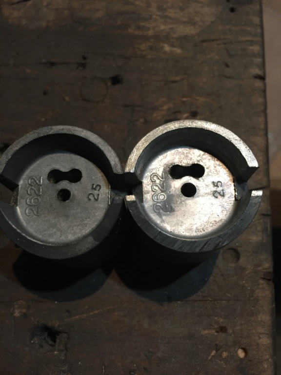

Ya puestos me dió por mirar distintas campanas que tengo por aquí y... mirad mirad..
![Puch Cobra - Carburador Amal 25 - Página 2 Img_2515](https://i.servimg.com/u/f30/19/62/72/79/img_2515.jpg)
![Puch Cobra - Carburador Amal 25 - Página 2 Img_2517](https://i.servimg.com/u/f30/19/62/72/79/img_2517.jpg)

y por último, esta es la numeración que tiene grabada este 27
![Puch Cobra - Carburador Amal 25 - Página 2 Img_2521](https://i.servimg.com/u/f30/19/62/72/79/img_2521.jpg)
además de la ya conocida...
![Puch Cobra - Carburador Amal 25 - Página 2 Img_2522](https://i.servimg.com/u/f30/19/62/72/79/img_2522.jpg)
Román, ¿me aclaras algo de esas campanas?,no parece que hayan sido limadas ni nada parecido...
![Confuso](/users/2514/56/30/21/smiles/62441.gif)

¿por dónde quieres que empiece? jajaja.
Por las numeraciones entiendo que tienes dos tipos de campana, la 25 y la 2.
No se si en las primeras dos fotos son dos de 25 y una tiene mayor bisel que la otra. Si es así, está claramente limada la de mayor bisel, aparentando tener 3 o 35.
Date cuenta que 2, 25, 3, 3,5, o incluso 22 son los milímetros de altura que tiene el propio bisel...y es una nomenclatura de fábrica para distinguirlas. Sí o sí. Deduzco que en las dos primeras fotos, una 25 está claramente limada en busca de hacer la carburación mas pobre -en gasolina-.
Las campanas empobrecen o enriquecen la mezcla, no actuando sobre la gasolina sino sobre la cantidad de aire que mete en el motor. Es decir, es otro modo de actuar sobre la mezcla resultante. Es similar -no igual- bajar chiclé de alta que meter una campana de mayor bisel. Y viceversa. Ya digo, es similar, pero no igual, porque existen ligeras diferencias. La campana siempre actúa sobre el modo de funcionamiento que mas tiempo estamos -a medio gas aprox- y el chiclé de alta sobre este mismo rango y el max de apertura, donde la campana da igual el bisel que tenga.
Lo "guapo" de todo esto, es que puedes "inflar" un rango medio y tener mas bajos, e incluso aumentar el chiclé de alta sin que la moto se ahogue. Tienen posibilidades para volverte loco.
El carburador ese proviene de moto de trial, posiblemente una Cota 348 o una Sherpa 350. Esa anilla la cortas -está suplementada de fábrica- y te queda el carburador perfectamente válido. Es muy buen carburador para las Cobras, a mi me da muy buen resultado. Pero debes cambiar chiclé de bajas -seguramente viene un 25, 30 o 35 de bajas, la campana 2 y el emulsor -107 es el que viene-. Debes poner 20 o 25, campana 22 o 25, emulsor 105 -nuevo, es muy importante porque sino la moto siempre se te ahoga un poco al acelerar y debes poner la aguja en la posición mas baja sin posibilidad de jugar- junto al chiclé de alta correspondiente que debes poner entre 150 y 180 según cilindro, escape, culata...
Esa tobera es válida, viene así para las trialeras. Pero la puedes sustituir perfectamente por la otra...previo paso de asegurarte muy muy bien que utilizas un destornillador plano adecuado porque vienen pegados con loctite y cuesta muuuucho despegarlos. A mi se me partió uno una vez.
Ese carburador una vez afinado rinde muy bien, aunque carece de calibre en el agujero central -fíjate en la tobera en el agujero del centro- y en la salida tiene un paso menos de compensación, un agujerito en la base de la campana que esos carburadores no traen -no se porqué-. Quizás le da un toque de pereza al salir, pero apenas se nota.
Antes de desmontar nada, enchúfale gasolina por la entrada a ver si rebosa gasolina. Así sabrás un poco como está la boya y la aguja de ésta. Revisa soplando el chiclé de ralentí, por si está obstruido, evita desmontarlo si puedes. Está muy escondido y suele estropearse, no lo saques sino es necesario.
Tampoco desmontes el sistema de starter en princípio. Simplemente sopla por el agujero donde entra el aire -en la foto de la tobera es el mas alto, pegado al tornillo derecho de la imagen- y subiendo y bajando el starter notarás si pasa el aire que soplas o se le escapa. No debe pasar aire alguno en posición cerrada.
