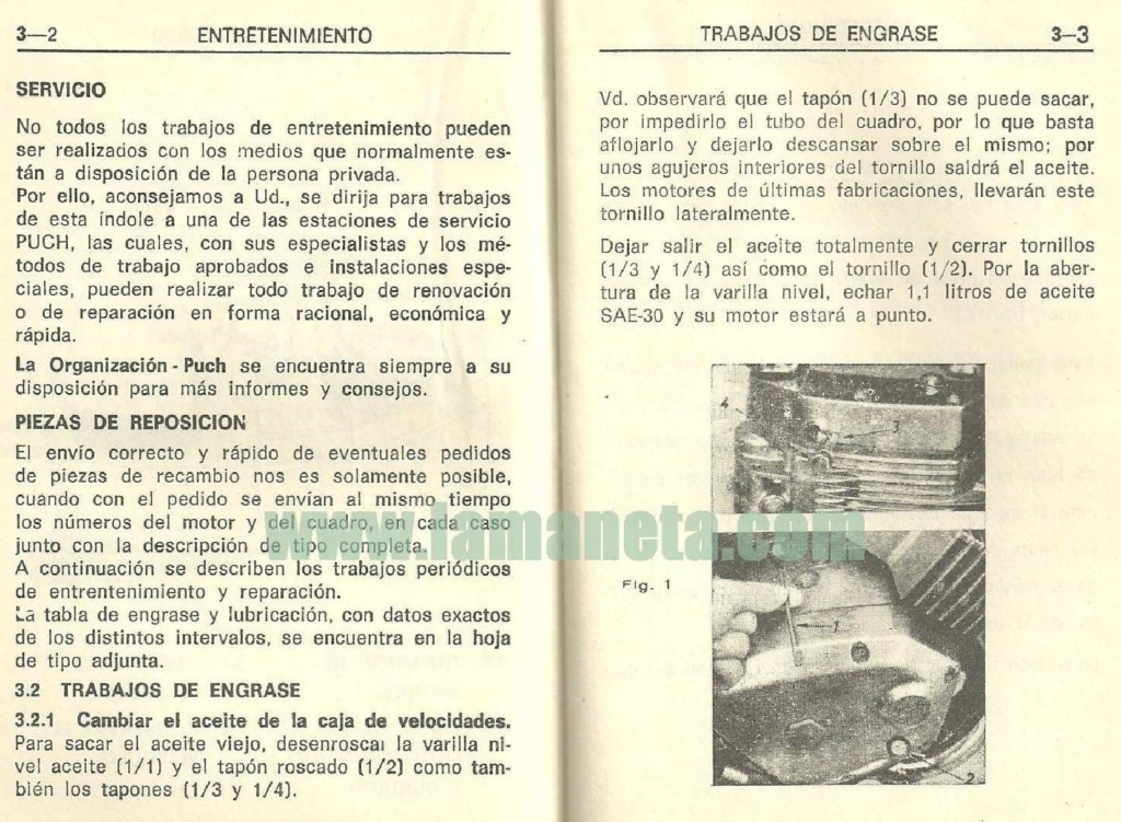

Yo le cambié el aceite de la caja de cambios a la COBRA MC75, y aunque en manual pone SAE 30 monogrado mineral, le he metido Motul Transoil 10w30 mineral. Mayormente por la confianza que me da marca, la viscosidad es la adecuada y porque es específico de transmisiones de moto.
![Puch Cobra M-82 TT H2O - Aceite Caja De Cambios - Página 2 Puch_c10](https://i.servimg.com/u/f95/20/41/87/32/puch_c10.jpg)
Quiero dar mi opinión sobre algo que he leído en este hilo y otros hilos del foro, y es que en vez de aceite lubricante SAE 30 estáis poniendo aceite hidráulico DEXROM II, usado para antiguas cajas de cambio automáticas por convertidor de par y direcciones asistidas hidráulicas. La verdad que solo pensarlo me aterra. Si bien el DEXROM II tiene propiedades lubricantes ya que las cajas automáticas también tienen engranajes, está formulado para ser fluido tanto a baja como a alta temperatura y para ese tipo específico de transmisión.
Hasta ahí todo es palabrería, vamos a observar datos concretos. Comparando viscosidad SAE30, Transoil 10w30 y DEXROM II:
SAE30
Viscosidad a 40 °C (104 °F) ASTM D445 103.8 mm2/s
Viscosidad a 100 °C (212 °F) ASTM D445 11.5 mm2/s
Transoil 10w30
Viscosidad a 40 °C (104 °F) ASTM D445 75.5 mm2/s
Viscosidad a 100 °C (212 °F) ASTM D445 12.1 mm2/s
DEXROM II
Viscosidad a 40 °C (104 °F) ASTM D445 38.5 mm2/s
Viscosidad a 100 °C (212 °F) ASTM D445 7.8 mm2/s
El dato en frio no es demasiado relevante porque aunque arranquemos a 20ºC, el motor tarda poco en calentarse, y la mayor parte del tiempo de funcionamiento de un motor refrigerado por aire va a más de 90-110ºC, quizás la transmisión un pelín menos que el lado del cilindro.
En frio vemos que la viscosidad del DEXROM II es muchísimo más baja que los otros dos aceites, tampoco tiene más importancia porque son solo unos minutos, pero es llamativo. Ya en caliente vemos que a 100ºC la viscosidad del SAE 30 y el Transoil 10w30 son muy parecidas, pero en el caso del DEXROM II es bastante más baja. Y esto es importante porque es la temperatura de trabajo del motor. A parte de no estar pensado para cajas de cambio manuales clásicas, ya de entrada el DEXROM II ofrece menos protección contra el desgaste.
En consecuencia, quizás poner DEXROM II pueda parecer una mejora en el comportamiento de la moto, pero a la larga y a miles del kilómetros vista puede provocar daños muy serios en la transmisión. Por tanto, yo me mantendría fiel a las recomendaciones del fabricante y pondría SAE 30 o Transoil 10W30 o similares.
