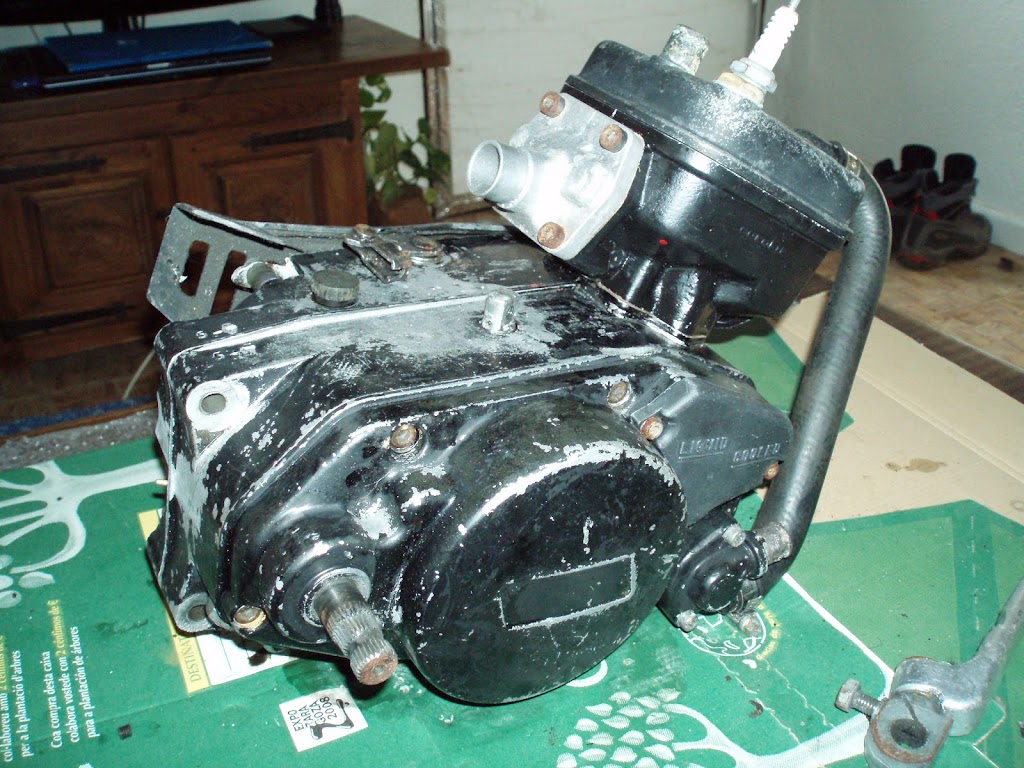

Hola a todos!
Os presento mi proyecto de resucitar mi vieja RV 50, que tengo hace más de 15 años y hace 12 que no se usa.
La compré de segunda mano cuando tenía 16 años y en cuanto me saqué el carné de coche cayó en el olvido...
Unas fotos, aunque las he hecho después de empezar el desmontaje:
![Rieju RV 50 PC200082](https://lh6.googleusercontent.com/-kQULoqOdT_c/UNL6yoY9XXI/AAAAAAAAB6Q/VFLYJvFF1Ko/s1024/PC200082.JPG)
![Rieju RV 50 PC200077](https://lh6.googleusercontent.com/-nh1foiFSmO0/UNL6R26ofZI/AAAAAAAAB5s/Q86TKylFQNc/s1024/PC200077.JPG)
Después de una primera inspección le hacen falta algunas cosillas para ponerla en orden de marcha:
- Mezcla agua con el aceite de transmisión, por lo que necesitaré el retén de la bomba de agua
- Pierde aceite por la palanca de cambios así que retén nuevo también
- Hay que rehacer las juntas del carter, supongo que pasta para juntas será la mejor opción
- Poner a punto el encendido y sistema eléctrico
Tengo que cambiar el aceite de transmisión que tiene el cárter seco, que aceite le pongo? originalmente llevaba un SAE 30, hay alguna opción mejor? y ya que estamos... Cuanto aceite lleva?
Por último he visto que tiene un sensor (o eso parece) sin conectar y nunca estuvo conectado, además no llega ningún cable cerca... os pongo una foto para que me ayudéis a identificar de que es...
![Rieju RV 50 PC200078](https://lh4.googleusercontent.com/-Oi5mGhVqNk4/UNL6RjcrLjI/AAAAAAAAB5o/Jv9_PICJ73Q/s1024/PC200078.JPG)
Bueno pues a ver cuánto tardo en ponerla en marcha otra vez...
Por cierto alguna tienda online o física donde pueda encontrar los repuestos que me faltan? y alguien tiene algún manual de la moto?
Un saludo!

Berni RV- Usuario Nuevo
Re: Rieju RV 50
ese sensor yo diria que es para que cuando este la moto en punto muerto se encienda un pilotito, saludos
