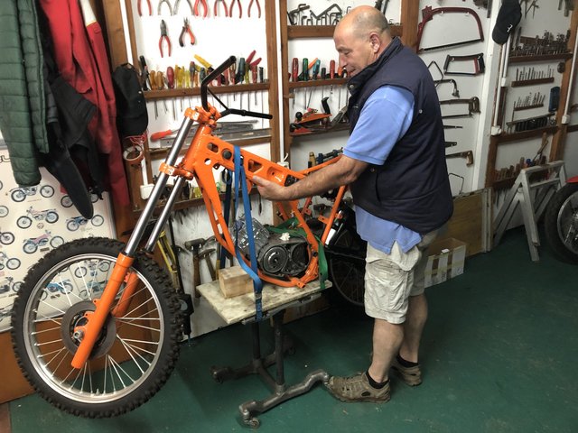

Ahora estamos en el mes de Junio y desde anteayer esta Cobrita vuelve a estar en el banco de trabajo:
Vamos a intentar dejarla lista en estos próximos meses, pero de entrada ya podemos ver que nos faltan algunas cosas y otras están verdaderamente inservibles.
Ayer se nos ha roto el porta zapatas trasero
y hoy hemos acabado de joder la bomba de freno delantero.
¿Esta bomba es la misma que las RECMO?:
El amortiguador trasero (TELESCO) también está destrozado, se había desmontado y pintado y resulta que no tiene gota de retención...
Bueno, así se ha quedado esta tarde
A partir de ahora volveré a pasarme por aquí y actualizar este post ya "olvidado"

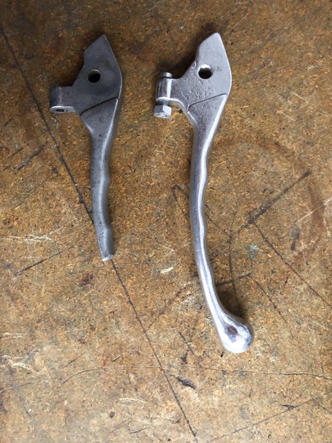

A ver compañeros, necesito una maneta de freno delantero para la bomba AJP, una maneta para embrague Ideal de aluminio ¿sabeis donde se puede conseguir algo de eso nuevo?
Graciassssssssssss
Graciassssssssssss

¿De verdad que nadie me puede decir nada?
Re: Puch Cobra M-82 TT Agua 3ª serie - La De "SEPO"
Tienes foto de la manera 616383179 wasab
RayaHuelva- Usuario Experto
Buenas y puedes contestar??
Pues gracias a la "gestión" de Juan Carlos (RayaHuelva), he podido conseguir la maneta para la bomba AJP que estaba buscando:

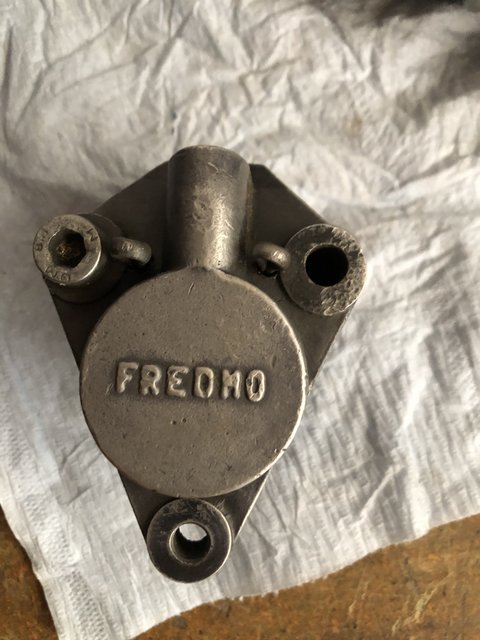

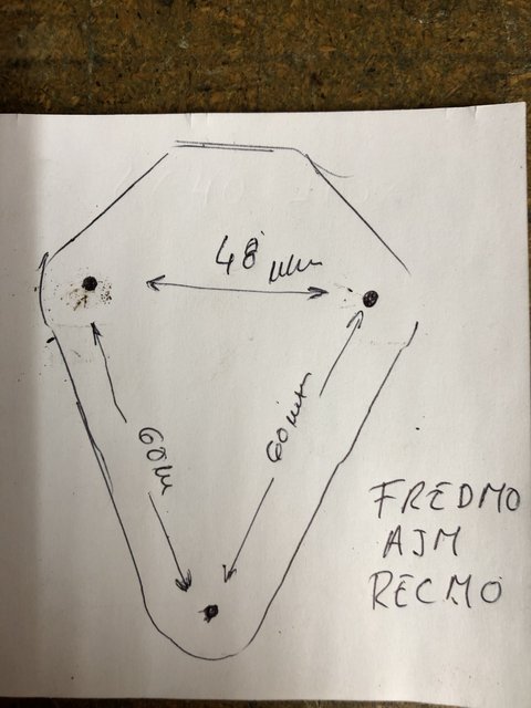

Ahora lo que necesito y con urgencia es la pinza de freno para esa bomba.Creo que son iguales las Fredmo (es la que traía montada) las Recmo y las AJP,¿alguna en venta y en buen estado?
Es preciso que se ciña a estas medidas:

Creo que ya he localizado la misma FREDMO que la de origen.

Hoy os traigo otra consulta sobre algo que me tiene muuuuy mosqueado.
Se trata de la pinza de freno delantero de esta moto.
Esta M82 agua tercera serie viene como sabéis con suspensiones Telesco y freno de disco delantero.

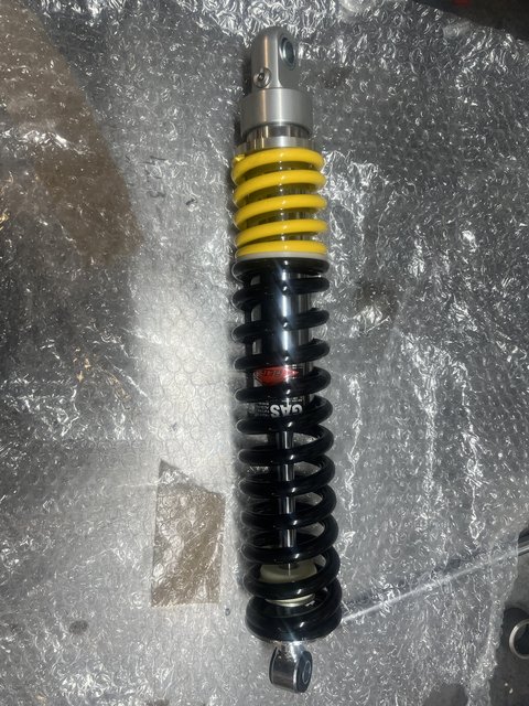

El amortiguador estaba "descargado" y al hacer la consulta a Lesans, David me dice que no se pueden reparar y que ellos comercializan uno para ese modelo
Este es el amortiguador que me han enviado para este modelo.Tiene un aspecto cojonudo y regulación de hidraúlico.

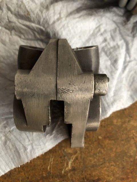

El mosqueo es con la pinza delantera;os cuento:
Esta moto no la he desmontado yo y no puedo deciros como venía "amarrada" a la botella de suspensión pero resulta que ahora que la quiero montar... ¡no puedo amarrarla a su soporte ya que me "faltan" como 4 ó 5mm para que apoye en él! , no sé si me entendeis.
Si amarro la pinza a la barra no puedo "meter" el disco dentro de ella, y si la pongo en el disco, no me llega a la barra.
Me imagino que vendría con un "separador" para completar el espacio entre pinza y soporte.
Pero es que... buscando fotos de otra moto que yo había tenido, también 3ª serie de agua, resulta que tenía montado un protector de disco de freno y ahí ya lo vi claro.Ese protector vendrá con una arandela de esas que tiene un rebaje y hace ya de separador.
La pregunta : ¿habeis visto alguna moto o publicidad de ella en la que traiga montado ese protector?¿se puede conseguir?
No tengo mejores fotos de protector lo siento.
Graciassssssssssssssssssssssssss
