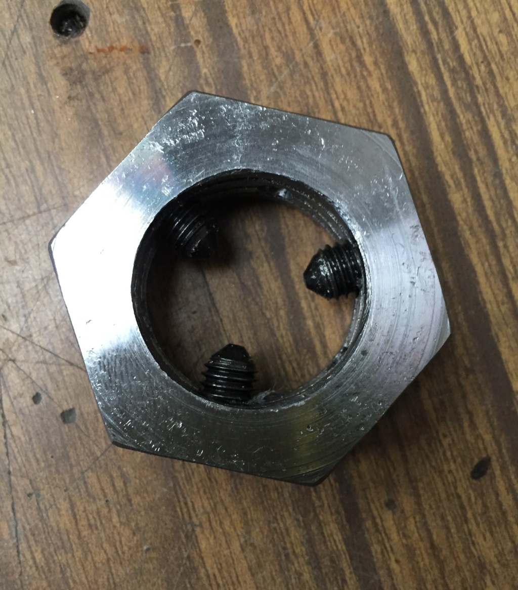

Después de haber calentado la pista del rodamiento y no conseguir sacarla, me curré un extractor "made in feito na casa" y ...voilá,pistas fuera.

Os enseño ahora el útil (a partir de una tuerca,no recuerdo su medida,solo sé que rebajando un poco los hilos de la rosca ya me dió la medida de 20mm de las pistas interiores) y el resultado:
Podeis ver que rebajé su espesor para adaptarlo a la medida de las pista,hice un taladro en cada cara de la tuerca y rosqué tres para estoqueros de 8mm y otros tres (por si acaso) de 6 mm (que no utilicé),después soldé una arandela y listo.
Con la ayuda de un extractor de tres garras salieron sin problema...
Ahora ya puedo seguir con el curro...
