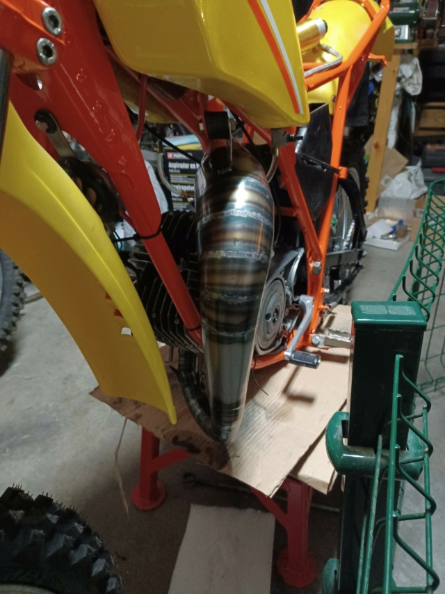

Seguimos con la puesta en marcha.
Me estoy volviendo loco con la carburacion, VA FATAL.

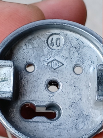

A ver, motor 337/50. 629xxxxx. Cilindro aire cambiado piston a 48.75 y dellorto PHBH 28 a estrenar.
Gomas carburador admision/filtro nuevos. Filtro limpio. Bujia nueva NGK BR8 ES.
Galleta, se queda lumbrera escape a 21 mm del borde (+-)
Arranca fatal, 15 patadas y le cuesta subir broooooo como si tuviera exceso gasolina en bajas y cuando lo consigue (5 o 6sg) bromm sube de p.m. pero al bajar de vueltas se apaga, o acelero constantemente o ko.
cliclet alimentacion 70, cliclet alta 105, baja 55, campana 40, aguja x2 ??? (creo, se ve fatal).
