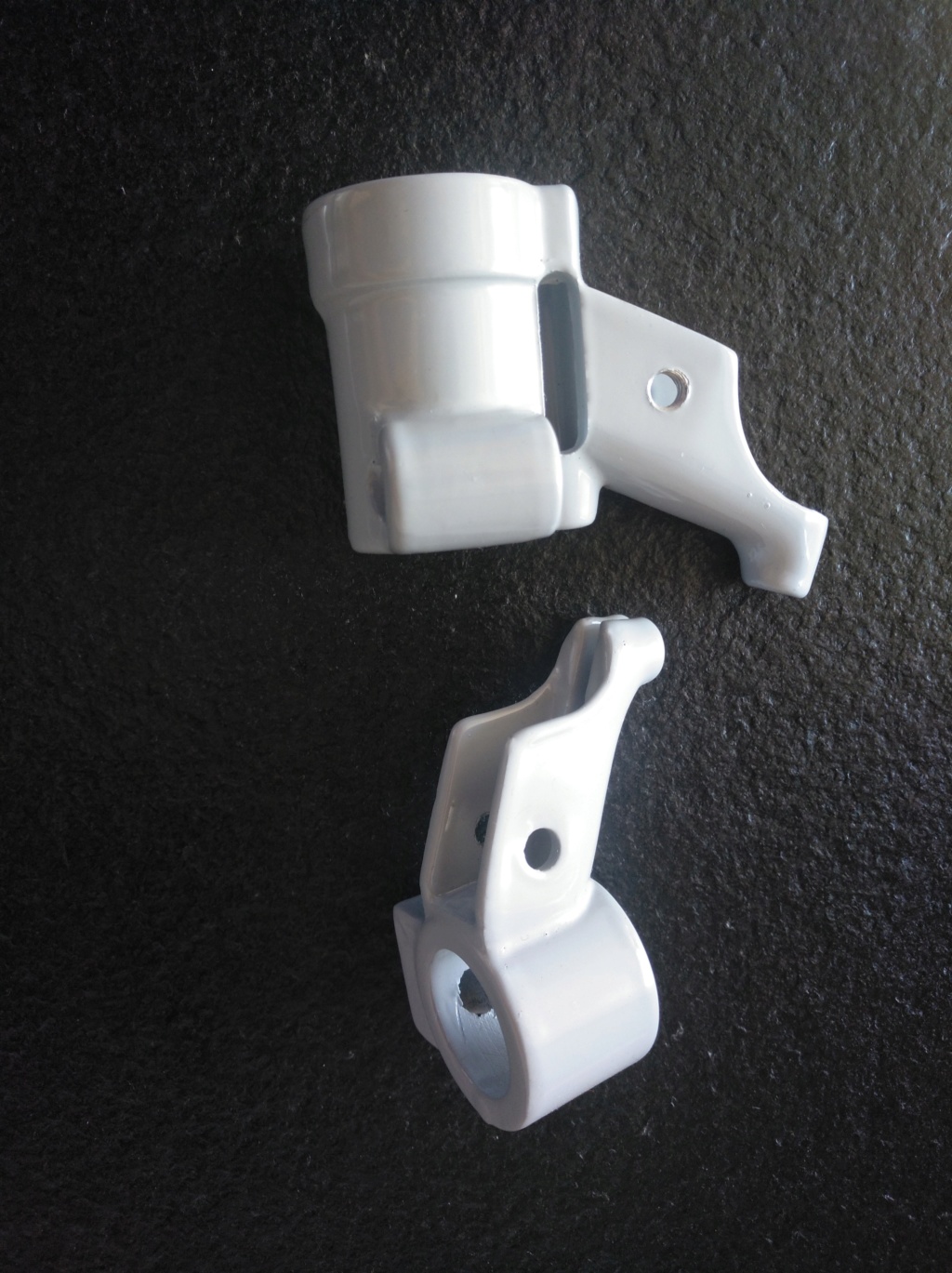

Bueno, retomo el tema, la restauración no está parada y casi esta llegando a su fin. Os comento.
Se ha pintado todo lo que faltaba en pintura en polvo (depósito, caja, manetas...).
Las ruedas pulidas, radiadas (al principio dió guerra, pero radiada la primera, salió fácil después), centradas y con las gomas.
Tenemos puestos esos tensores, los universales, pero ya están pedidos los originales y solo habrá que zincar.

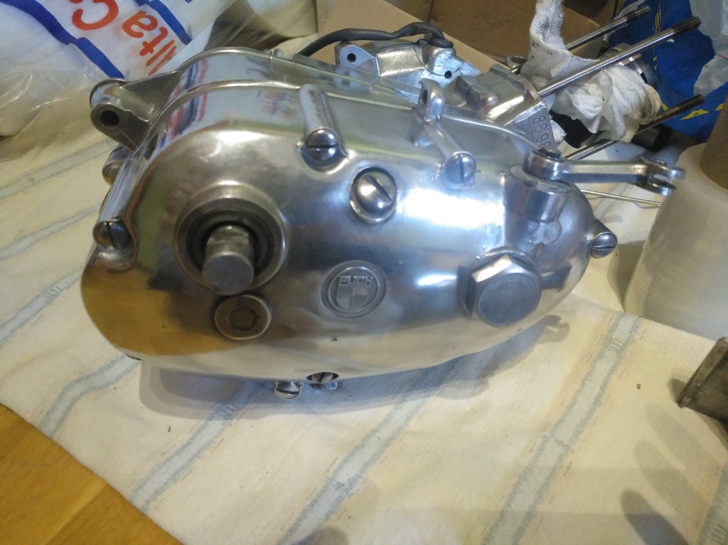

Y... Lo más importante... El motor
Al que le vamos a cambiar los discos del embrague y poco más, ya que funciona bien. Me faltaría poneros el cilindro y la culata que están arenados y limpios, que... menuda cantidad de mierda tenía ya lo pondré.

Te está quedando de cine Jandro,sigue así y acuérdate de soplar bien el cilindro antes de montarlo para quitarle los restos del arenado.
