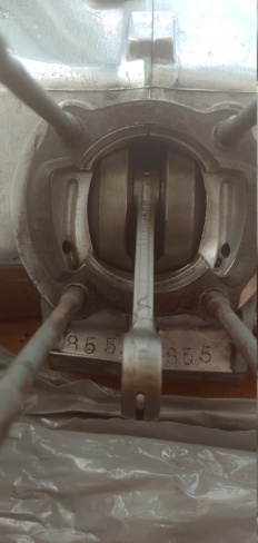

Voy a ver si os puedo subir un video para que veais la biela:
Por cierto, soy yo o mi motor tiene "rebajado" la zona donde cierra el cilindro (no se como se llama):
He visto fotos de motores de otras cobras, y no lo tienen tan rebajado como la mia.

No se muy bien a que te refieres con la zona que "cierra" el cilindro, pero lo veo todo normal.
Es mas, viendo todo lo que he visto te puedo decir que ese motor está muy entero, no le han realizado muchas barbaridades y tiene muy buena base. Visualmente, como te digo, solo veo que lo rectificaron una vez a 48.50, pero nunca ha sufrido una rotura de biela. Es la original de fábrica.
Ahora las malas noticias. La biela está ya para cambiar, tiene demasiada holgura. Tendrás que abrir y reparar el motor. Viendo tus conocimientos no te recomiendo que lo hagas tu sino que se lo lleves a alguien que conozca estos motores.
Podrías pasar de arreglarlo y simplemente poner un pistón nuevo de 48´50 y funcionará, pero es una pena porque no aguantará la biela mucho tiempo y corres el peligro de que luego la reparación sea mayor.
Las bielas rondan los 100€ y su montaje en torno a 80-100 te cobran por lo talleres. Luego suma la mano de obra por abrir y cerrar el motor.
Calculo por lo bajo que deberás gastarte unos 300e si lo reparas tu mismo y unos 400€ minimo si lo hace un mecánico.

Me refería a esto:
Por cierto, ya que tengo que abrir el motor el entero, merece la pena gastarse un poco mas y cambiar todos los retenes y rodamientos del motor? Claro que tampoco se lo que costaría.

Esas zonas de cierre son absolutamente normales.
Por supuesto si abres el motor tienes que poner nuevos los cojinetes y retenes del cigüeñal como mínimo.
También es conveniente el retén de la palanca de cambios, piñón de salida y pedal de arranque.
Luego el resto de cojinetes de la caja no es indispensable si giran y están bien.

Han sido, literalmente, dos pedaladas, y se ha puesto en marcha.
Pero la jodía no se mantiene a ralentí, y al darle al acelerador no hace nada (esto último entiendo que será porque el carburador no tiene flitro, le entra aire por todas partes)
Jose Antonio RR- Usuario Nuevo
Re: Restauración Puch cobra MC75
Bueno, pues ahora ya tenemos más datos.
Carburador está tirando gasolina. O reparas la unidad o compras uno nuevo.
Cilindro: tienes que desmontarlo y llevarlo a un tornero para sacar el espárrago partido. Si milagrosamente queda asomando un poco para agarrar el espárrago dale mucho calor al cilindro para que dilate el aluminio y puedas sacarlo sin fastidiarlo más.
Imprescindible poner una resistencia al flujo de aire al carburador: es decir, un filtro.
Escape: ese Zen no es de lo mejor para esa moto. Intenta buscar otra cosa.
Por último, es normal que no aguante el ralentí sin bufanda, con carburador fatal y sin resistencia de flujo al aire.
No vayais a pensar que le voy a dejar ese escape JAJAJA.
El Zen va directo a la basura, lo tengo montado mientras consigo el "original".
Ya tengo pedido el filtro del aire, he pedido 2, despues de un rato viendo fotos y leyendo por el foro, he encontrado un post en el que dice que el filtro de un 2cv le sirve, la verdad es que comparando el filtro del citroen con el de la cobra, es el mismo. Si alguien me puede decir la medida de la pletina y el esparrago, lo agradecería.
La referencia es: Original MANN-FILTER Filtro de aire C 1213
Si me vale bien, y si no... Más se perdió en la guerra.
Tras varios intentos de conseguir que la cobra arranque, no he podido conseguirlo, se me esta haciendo muy dificil, por no secir imposible carburarla, pero ya os contaré...
Estaba yo vaciandole el aceite al motor, cuando se me ha ocurrido intentar quitar los tornillos de la tapa del motor, y digo intentar porque salvo 2 o 3 los demas estaban destrozados. Pues bien, quito todos los tornillos, abro la tapa, y me he sorprendido en el estado en que esta el motor, muy limpio todo.
Pero no todo son rosas, mirad lo que me he encontrado en la tapa.
Ok. Pues estuvo estupendo que no arrancase, porque podía haber provocado un pequeño destrozo. Esa pieza está identificada y la conozco muy bien. Además, en la primera foto se ve que efectivamente falta en su alojamiento.
